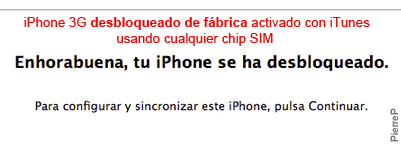

Nota de PierreP: Cuando un iPhone 3G desbloqueado de fábrica está activado con iTunes usando cualquier chip SIM aparece el mensaje “Enhorabuena, tu iPhone se ha desbloqueado” y iTunes genera y instala automáticamente un nuevo y exclusivo certificado Push Notifications por este iPhone entonces no es necesario de usar PushFixer en este caso.
Si su iPhone 3G esta desbloqueado de fábrica se debe instalar Whited00r Normal para iPhone 3G.

"...tengo un iPod 2G e instalé whited00r 6" - Push Certificates es gratis por el iPod Touch solamente. Connectar con iTunes y el internet y normalmente iTunes genera y lo installa automaticamente despues de eligir Configurar como nuevo. Imagen del  [Tutorial] Como instalar Whited00r 6 - iPhone 2G/3G iPod Touch 1G/2G
